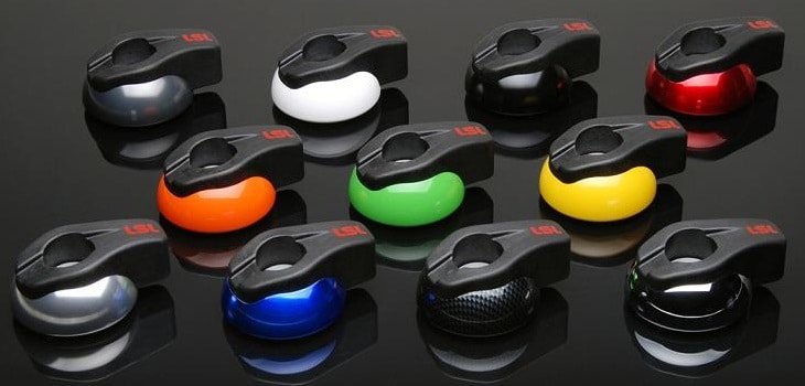

Zacznijmy od tego, że montaż crashpadów jest to sprawa bardzo indywidualna, bo to zabezpieczenie potrafi zarówno ograniczyć, jak i zwiększyć destrukcję naszego motocykla, który zaliczył bliskie spotkanie z podłożem. Jak to możliwe? Otóż jeżeli przewrotkę, jaką zaliczy nasz motocykl, można nazwać glebą parkingową lub też wywrotką przy małej prędkości – crashpad spełni swoją rolę. Ochroni dekiel silnika, pozwoli na niezłamanie się konsoli podnóżka, nie zadrapiemy owiewki etc… Przy małych glebach crashpady działają idealnie. Co jednak stanie się, gdy zaliczymy szlifa przy większej prędkości? Tutaj mamy wielką niewiadomą, bo crashpad potrafi tak samo spełnić swoją funkcję – chroniąc elementy motocykla przed destrukcyjną siłą tarcia asfaltu jak też całkiem odwrotnie – spotęgować uszkodzenia. W jaki sposób? Jeżeli szlifujący na boku motocykl trafi crashpadem na studzienkę, nierówność drogi, krawężnik lub też z dużym impetem przewróci się na crashpad – siła skumuluje się punktowo w mocowaniu crashpada i może spowodować wyrwanie go z częścią ramy czy kawałkiem bloku silnika. Taki motocykl, który po wypadku nadawałby się jeszcze do jazdy po wymianie kilku elementów, z automatu staje się nieopłacalnym do naprawy złomem.
Wszystko dlatego, że większość crashpadów jest montowana w jednym miejscu, np. pod jedną śrubę mocującą silnik do ramy. Chcąc ochronić motocykl przed zniszczeniem w wyniku wypadku zastanowić się należy czy miejsce, w którym chcemy zamocować crashpady, jest miejscem fortunnym. Druga sprawa to długość crahpada. Wydawałoby się, że im dłuższy, tym lepszy – przecież lepiej chroni. Nic bardziej mylnego – długi crashpad mocowany równie długą śrubą jest słaby i w trakcie wywrotki działa na niego dodatkowo bardzo duża siła potęgowana przez jego długość (robi się dźwignia). Taki crashpad w trakcie przewrotki właściwie od razu się wygina, a bardzo często potrafi się urwać.
